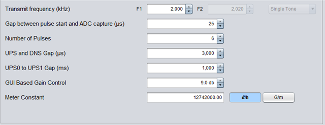

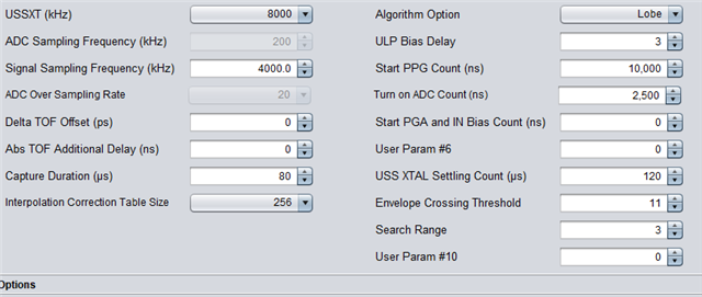

尊敬的工程师您好,我之前发的贴子被删除了,我的问题还没有解决,请不要删除我的帖子。
下图是我的GUI配置,使用官方USS模块例程是可以正常工作的,但是我把Gap Between Pulse Start and ADC Capture配置为20后会报错Turn on ADC Count value is invalid or less than 40 usec,请问这是什么原因?并且我还有个疑问,用ADC波形的某个点推算飞行时间是否可以这样算(以第二个点为例):Gap Between Pulse Start and ADC Capture + 2*1/采样频率*1000000。
