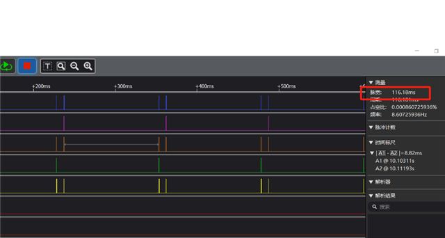

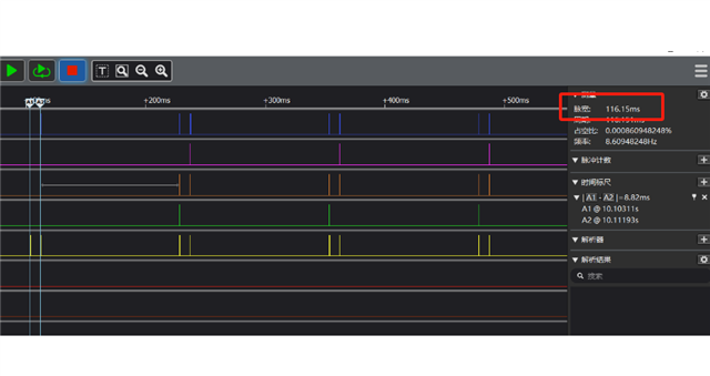

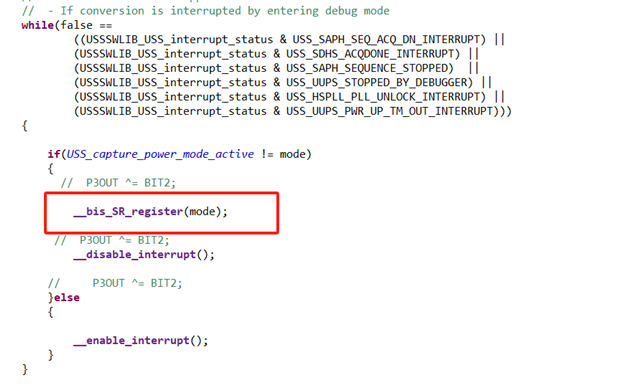

这里会发射CH0_TX脉冲,但是我想要在他一发射就做出一些行为。
在常温下比较稳定,但是在低温下经常会有30us的偏差。这种我应该怎么在代码里确实它发出信号的时间

目前没有一个官方的指南,先看看这里面的相关内容。
1)
2)e2e.ti.com/.../msp430fr6043-hspll-error-when-running-a-frequency-sweep-at-low-temperatures
我做的事和帖子看起来基本无关,现在是这个有波形发射出来,我通过定时器控制开关在CH0_OUT发射前后消除干扰,在常温下是正常的,在低温下每五个大概会有1-2个延时了30us发射,导致我不好控制
