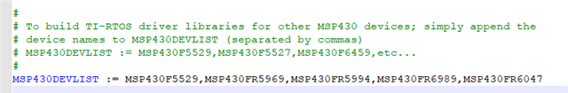

我看官方的手册说rtos不支持mspfr6047,但是目前项目很需要使用操作系统,所以尝试移植了一下。
根据rtos手册8.2章节,在tirtos.mak中添加了MSP430FR6047的支持:MSP430DEVLIST := MSP430F5529,MSP430FR5969,MSP430FR5994,MSP430FR6989,MSP430FR6047,rebuilding后使用CCS导入FR6989的工程,将设备类型改为MSP430FR6047,在编译时有如下报错:error: ti.catalog.msp430.MSP430: "C:/ti/tirtos_msp43x_2_20_00_06/products/bios_6_46_00_23/packages/ti/catalog/msp430/MSP430.xs", line 7756: ti.catalog.msp430.MSP430 : Device MSP430FR6047 is not supported。请问TI的专家我该如何修改

  • 您好,
    对于不支持的器件,请参考TI-RTOS 2.20 User's Guide "Rebuilding MSPWare's driverlib for TI-RTOS and its Drivers" 内容。
    从示例中看,型号间没有逗号,您重新确认一下格式。
  • 您好,我一开始是按照手册中说的每个型号用空格隔开,但是编译的时候会报错。tirtos_msp43x_2_20_00_06中自带的tirtos.mak本身也是用逗号隔开的,而且上方有用逗号隔开的注释,我使用这种方式是可以成功rebuild的,但是在编译工程时会报我上面提到的错误。

  • 我并没有生成fr6047的lib文件
  • 补充一下我的编译日志和tirtos.mak
    编译.txt

  • 您好,
         请参考C:/ti/tirtos_msp43x_2_20_00_06/docs/Getting_Started_Guide_msp43x.pdf  “1.5 What Boards and Devices Have TI-RTOS Driver Examples”
    For MSP43x devices, TI-RTOS drivers are prebuilt only for MSP430F5529, MSP430FR5969, and
    MSP432P401R devices. TI-RTOS drivers for other MSP43x devices must be added into the TI-RTOS
    build system. See "Rebuilding MSPWare's driverlib for TI-RTOS and its Drivers" in the TI-RTOS User’s
    Guide (SPRUHD4) for details.
  • 您好,我是根据上述手册进行rebuild的,但是编译过程中没有报错,最终也没有生成msp430fr6047.lib文件,编译日志和tirtos.mak文件我已上传,能否帮我查看一下原因
