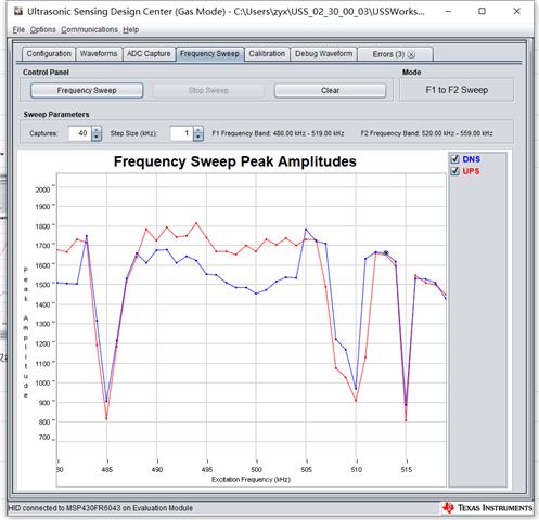

燃气表应用中,换能器的工作频率是500KHz,在USS中选择F1 to F2 Sweep模式,怎么确认合适的F1和F2频率?

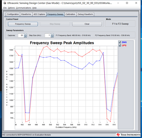

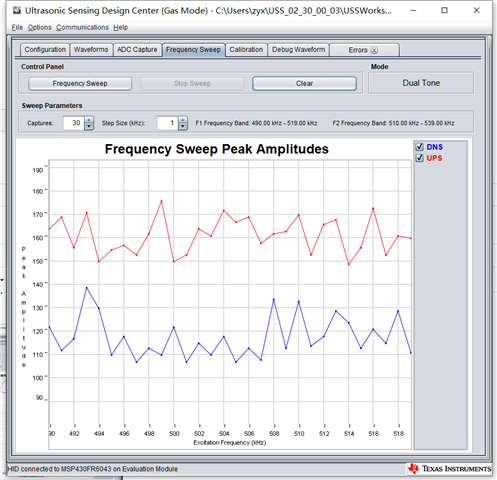

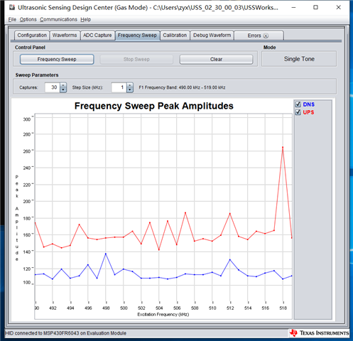

我尝试了3种扫频方式,但是不确定怎么通过扫频结果去获取合适的F1、F2参数。比较容易理解的第三张图能看到495~516有较高的幅度,
是不是说明可以设置F1=495,F2=516?但是为什么Signle Tone的时候在换能器500K的工作频点时没有得到最大的幅值呢?
我用信号发生仪单独驱动换能器进行一对一发送和接收,能观察到换能器在500K时有最大的接收信号幅度。
但是,同样是F1 to F2 Sweep模式,当我改变扫频范围时,又得到了不同的结果,入下图
 。我应该怎么从扫描结果选择合适的参数呢?另外该扫描设置中的F2参数有什么意义?
从扫描结果来看,扫描范围没有包括F2的范围。

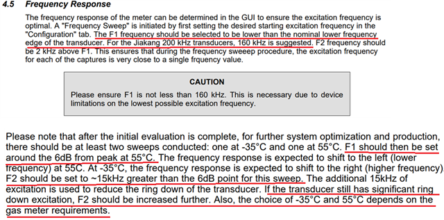

           将“F1”和“F2”分别设置为传感器在 kHz 中的标称频率的低端和高端(例如,对于 200kHz 的传感器设置为 180 和 230)。
           然后在进行frequency sweep后调节此参数。
          Quick Start Guide for Gas Flow Meter 文档中Figure 18是一种大致确定F1和F2选择范围的方法。  您还需要调整F1和F2的频率,以便进行最终配置。
