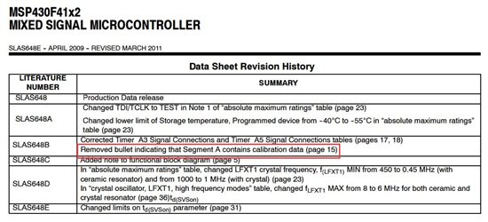

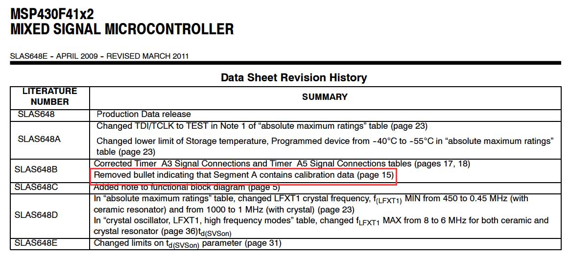

用JTAG下载msp430g2553时看到segment A很多数据不是0xFF,应该是校准数据吧?
但是下载msp430f4152时,看到segment A都是0xFF,msp430f4152没有校准数据?整个segment A~D的256字节都能作为user存储?
