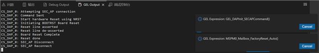

在调试时报错
德州仪器 XDS110 USB 调试探针/CORTEX_M0P连接到目标时出错:连接到 MSPM0 内核失败。可能的根本原因:1) NONMAIN 中的调试访问被禁用或使用密码启用。2) 外围设备配置错误(例如看门狗或时钟不当)。要查看问题的更详细诊断,请按“读取启动诊断”按钮。
尝试多种解决办法 都无法解决

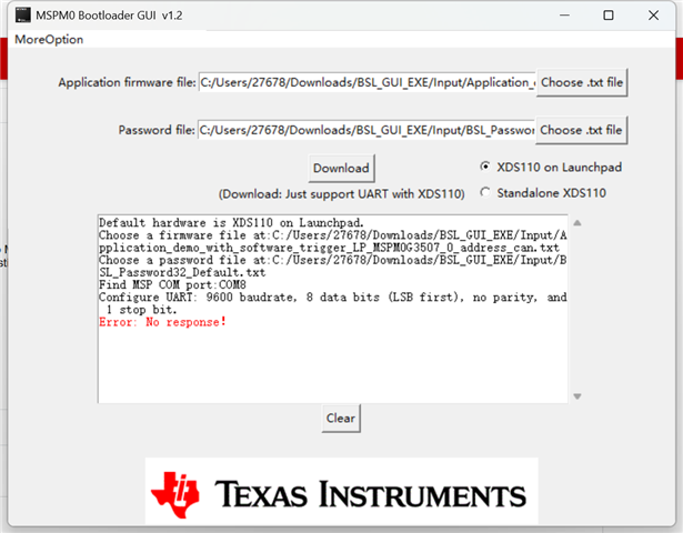

(1)尝试用BSL解决 一直无法成功 尝试保持PA18高电平再上电进行下载 依旧无法成功
(2)在CCS中 进行如下作后
会一直卡在这个界面
