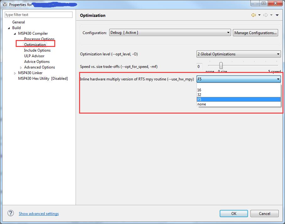

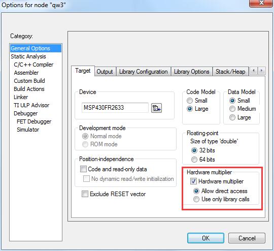

        1.430的乘法器使用的时候必须是用C语言或者汇编语言去操作乘法器的寄存器,然后再去读结果寄存器吗?

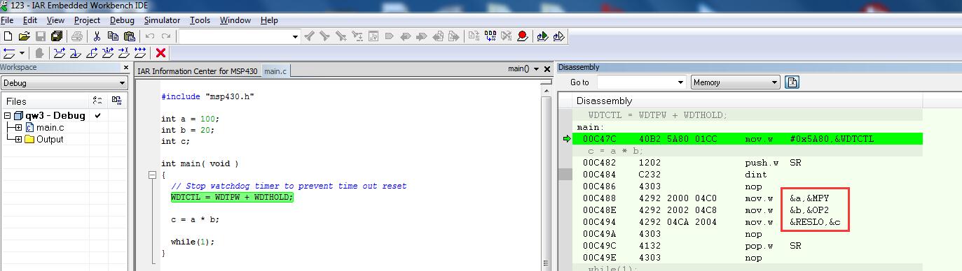

         2.如果我使用乘法符号来直接书写表达式,例如c=a*b,这个在CCS编译之后是否会转化成使用硬件乘法器进行执行?
