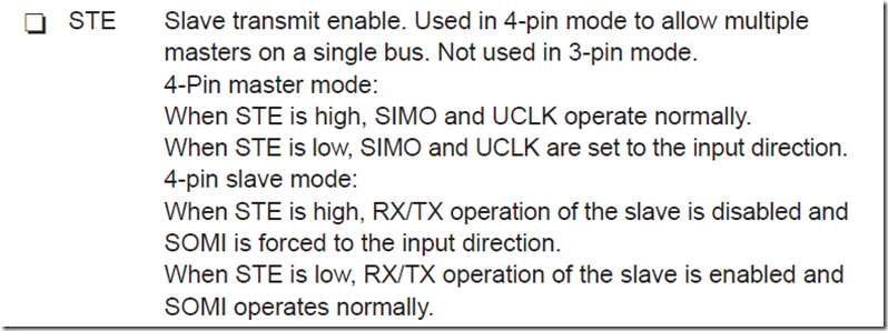

STE:从机模式发送接收允许控制脚,用于4线模式,控制多主从系统中多个从机,避免发生冲突。具体方式如下(图截自 用户指南):
四线主机模式:STE为高电平,SIMO和UCLK操作正常;STE为低电平,SIMO和UCLK被置为输入方向,主机控制权让出。
四线从机模式:STE为高电平,从机的发送和接收无效,且把SOMI置为输入方向;STE为低电平,发送接收正常,SOMI也为正常输出。
