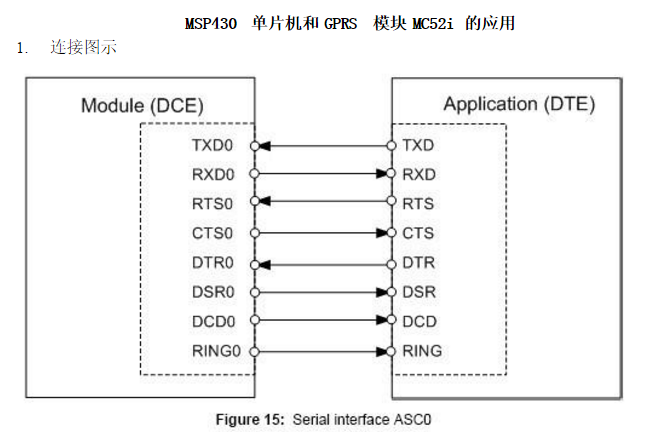

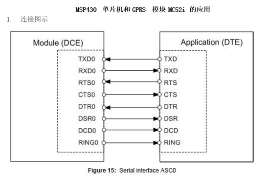

msp430与GPRS模块的连接例程
硬件电路:
