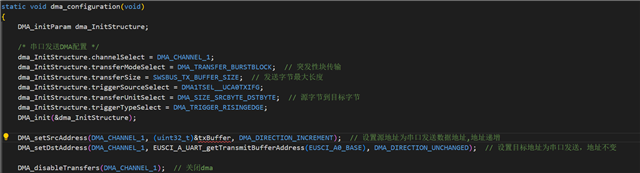

MSP430FR6047: 我想利用DMA将串口数据发出,但每次只能发送出第一个数据和最后一个数据。

    DMATSEL__UCA0TXIFG的定义是什么,从名称上应该是UCA0 TX触发器,只是想仔细检查一下定义。
    我在用户指南中发现了一个提示,即使用DMA进行传输时无法设置UCA TXIE。请确保您没有在其他地方启用此中断
    dma+UART配置可以参考SDK示例“dma_ex2_repeatedBlockUART”,您可以参考它并比较详细配置。
  • 我并未在其它地方将此中断启用,是想江发送标志作为触发源,#define DMA1TSEL__UCA0TXIFG              DMA1TSEL_15  #define DMA1TSEL_15                      (0x0f00)        /* DMA1TRIG15 */

    当我将您的代码与SDK示例dma_ex2_repeatedBlockUART进行比较时,我发现示例中使用了“重复单个”模式。在单模式下,每次触发UART TX信号时,只有一个字节会被移动到UART传输缓冲区。你可以尝试“重复单次”模式。并附上我所指的例子:

  • 我确认了我的问题点,是因为触发源没有改变导致,我查看芯片手册UCA0TXIFG触发源,芯片里对于这个寄存器位的描述为UCTXIFG is set when UCAxTXBUF empty,即当发送寄存器为空时置位,我配置为上升沿触发,我直接启动DMA不会将此标志位变更为1导致
  • 您好
    此UCTXIFG位不需要手动设置。我们需要做的是启用并启动DMA,DMA将等待触发器将数据从源地址移动到目标地址。对于UART通信,当我们开始UART传输时,在UART TXFIFO中的所有数据传输完毕后,TXFIFO变空。在这种情况下,应该设置UCTXIFG位来触发DMA传输。
    因此,我们需要检查UART数据是否已开始传输,UART TXFIFO是否为空,以及之后是否设置了UCTXIFG位。
  • 我理解您的意思,但是经过我调试发现,UCTXIFG上电后为1,而我配置的DMA选择的是上升沿触发,所以在我需要进行串口数据发送时,我打开了DMA的使能,同时将模块地址发送了除去,这样才能使UCTXIFG产生类似脉冲的信号,将我所需要发送的数据全部发送出去
            RS485_CTRL_SE();  // 使能发送
            bsp_delay_us(1);
            DMA_setTransferSize(RS485_DMA_CHANNEL, txLength - 1);  // 去除模块地址
            DMA_enableTransfers(DMA_CHANNEL_0);  // 使能DMA传输
            EUSCI_A_UART_transmitData(RS485_UART, txBuffer[0]);  // 发送模块地址,并触发DMA传输
    我将发送缓冲区txBuffer[1]作为了DMA的传输源地址,像这样我才能完美实现我想要的不定长数据的DMA串口传输功能
