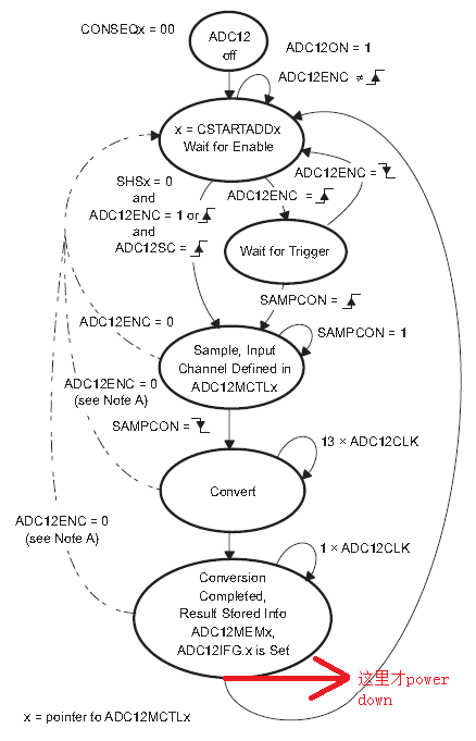

请问ADC处于AUTO POWER DOWN状态时,寄存器ADC12MEMx里存储的数据会不会丢失啊?要是会丢失的话这样应用就没有意义了。

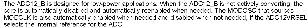

    1,在AUTO POWER DOWN状态下ADC12MEMx不会丢失的。
    2,User's Guide 中描述如下:
    AUTO POWER DOWN是指ADC的转换器以及参考自动power down,请看ADC的转换流程,ADC在转换完成之后将数据结果存在ADC12MEMx memory中,如果配置了中断使能,同时ADC12IFG是使能。
