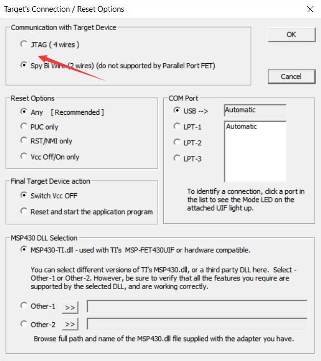

TI新版的MSP-FET带有BSL,现在需要通过它的BSL口进行程序下载,应该采用哪种工具软件?

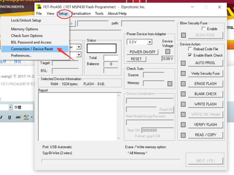

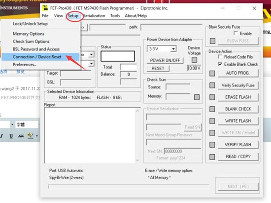

可以尝试 https://www.elprotronic.com/products?show&id=34 下载 FET-Pro-430-STD
用户指南为https://elmicro.com/files/elprotronic/manual-fet-pro430.pdf
请问下,FET-PRO430软件支持MSP430FR5962吗?使用的时候显示JTAG接口初始化失败,但是使用IAR程序下载和仿真是没有问题的。
