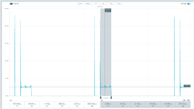

您好,我现在在调试基于MSP430FR5043的整体低功耗,代码从MSP430FR6043的开发板例程移植过来。
调试过程中我发现有一段大约持续16ms的2mA的电流,最后定位是运行接口

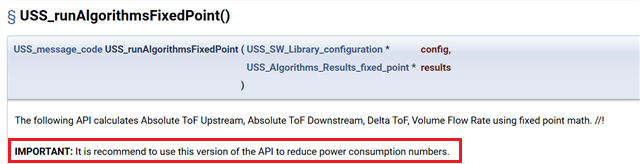

USS_runAlgorithmsFixedPoint()的时间。请问这个函数的运行时间是否确实需要这么长?
有没有其他可以时间流速测量但是运行时间相对短的函数接口?

您好,
Ultrasonic Sensing Subsystem Reference Design for Gas Flow (TIDM-02003) (Rev. A) 中Table 3-6中Data Processing 的时间应该是4.05ms, 请参考Figure 3-19。
