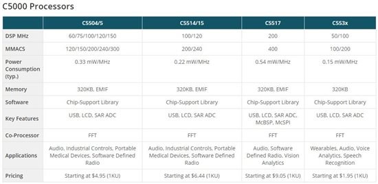

MSP430是不是没有Mcbsp接口的?
如果我要跟CODEC数据交互(Mcbsp接口),能不能推荐一款低端的TI处理器?
