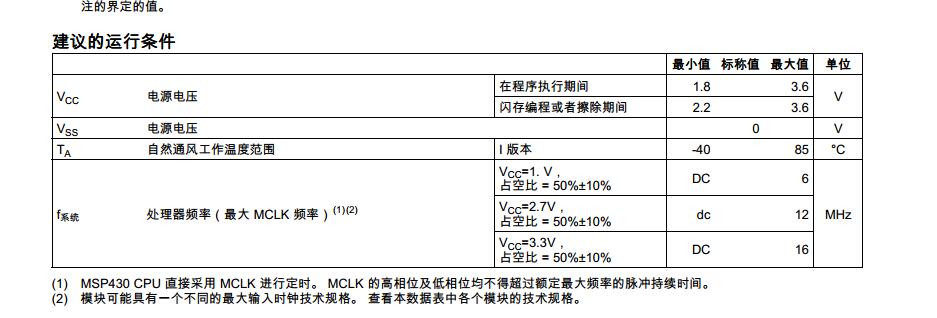

使用的芯片是MSP430G2553 因为是低功耗产品使用电池供电,产品上有一片最低电压为1.7V的片外eeprom,几个关键的电压阀值为
MSP430G2553主功能 1.8V
MSP430G2553S 闪存编程和擦除期间2.2V
片外存储器1.7V
现在问题就在这个所谓的闪存编程电压2.2V上了,我实际供电电压1.82V仍然可以写信息块segmentsBC,同样是FLASH,上文限制的2.2V到底会不会影响写信息块,另外我还用到了ADC 经查手册最低电压2.2V,同样我在2.2V一下仍能工作,我想知道这是不是偶然行为,是不是不可靠的。
ADC和segments 的安全电压是多少
  • 在Datasheet上标定的范围内,TI保证芯片的可靠性。
    不排除在这些范围之外 芯片也可以工作的可能性,在这种情况下,TI是不保证可靠性的。
  • 那么低的电压,推荐用msp430lxx系列
  • flash的原理是先全部充电充成FF,写入的时候只能 1-0 ,不能 0-1 ,所以flash 每个seg写入之前都要先erase
    flash erase操作物理上是给所有单元充电成1 ,而flash write 是将已经充电为1 的单元选择部分放电到0
    所以电压不足的时候,flash write是可以正常工作的,但是flash eraes是不能保证所有单元都可被充电为1的。
    标准flash erase之后都是要检查是否全部都为FF的的,就是这个原因。
    你可以做一个实验,在1.8V 循环 erase - check 0xFF- write 0x00 - check 0x00 ,一定可以发现erase 之后存在误码的。
