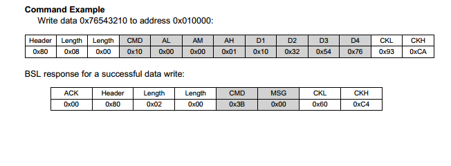

我在通过MSP430G2553的串口向fr5729写入数据
按照数据手册上发送的为80 08 00 10 00 00 01 10 32 54 67 83 C8
但是FR5729一直返回的MSG为0x01
  查阅数据手册得知为:Flash write check failed. After programming, a CRC is run on the programmed data. If the CRC does not match the expected result, this error is returned.
请问一下怎么解决这个问题呢?

  •  对的   因为我们产品中除了430还有CC2541,我准备通过cc2541控制430然后进入BSL远程升级
        现在问题已经解决了,是datasheet的问题,FR5729芯片的操作和数据手册上的不同
