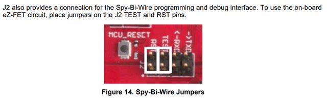

使用EVM评估板,使用jtag供电,用jtag烧写程序后使用外部供电,程序正常运行;把跳线帽TXD、RXD去掉,使用SBW进行烧写,烧写完成后把供电开关拨到外部供电,上电后程序不运行,但是将开关拨到ez-fet和jtag都能运行(使用外部供电),这是什么原因。

您好,
您测试的是EVM430-FR6047 评估板 | 德州仪器 TI.com.cn?
此评估板通过POW_SEL切换到External位置,通过EXT_POW口供电(Figure 3. External Power)。
这并不是外部供电模式,使用的是USB供电。
