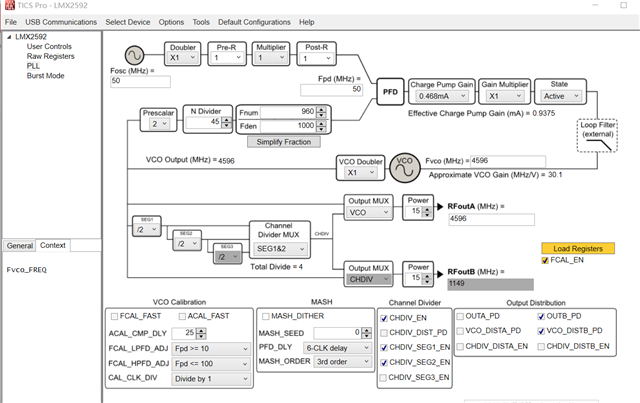

我要实现MSP430F149与LMX2592的SPI通信,请问TI是否有相关示例代码参考?若没有,是否能看一下我的代码哪里有问题?十分感谢!

       MSP430Ware中提供了SPI驱动  Register Level
       请使用TICSPRO-SW Application software & framework | TI.com  软件“"Export Register Map"'获得LMX2592的寄存器设置。
  • 您好,
    我在TICSPRO软件中的配置如下所示
     导出的寄存器值如下所示

    请问是否有问题?

  • 您好,
         请问您现在的配置的问题是什么?
