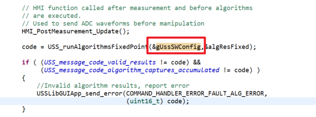

我将四个超声波探头通过模拟开关接入了430的收发接口,然后通过超声波探头的两两组合测试不同流道的流量,我通过示波器查看发送出的波形和回到芯片的接收波形均是满足预期的,但我现在发现一个问题,我将其中一个流道的2个超声波探头断开,通过示波器查看,此通道已经没有任何接收波形进入芯片,但USS_runAlgorithms计算出的结果有时却有数值,这是为什么?
您好,已经收到了您的案例,调查需要些时间,感谢您的耐心等待。
通过我调试我还发现有个现象,我切换通道后,若连续采集2次,显示的值就是正常的
我将问题锁定在了USS_runAlgorithms这个函数上,只要这个函数执行两次,我的数据就是正常的
两次只是有数据 但数据是一个非常大的值49W多

因为是想使用一个6047芯片测量两个不同通道的流量,我现在发现只需要在切换流道后,调用一下USS_initAlgorithms(&g_ussSwConfig[chn]);这个函数后测量就正常了
好的,了解。 在这种情况下是否有任何待处理的问题、因为我认为该功能在切换通道后工作正常?
我加了USS_initAlgorithms(&g_ussSwConfig[chn]);后,暂时使用是正常的
我检查了这个 API,这将需要一些通道配置输入,我不确定你的两个通道是否保持相同的参数:
对于此API算法,这里将有一个状态机,USS init API将状态设置为USS_ALGORYTHM_STATE_RUN:
您可以尝试将其更改为USS_algorithm_state_run看看是否可以正常运行,我发现此算法API将检查此状态是否正确,然后运行:
