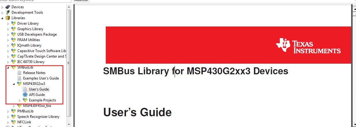

  • 请用msp430_smbuslib_1_10_00_00里面的G2553的SMBus能够直接与bq78350通信吗?需要什么配置吗
  • 建议看一下 user guide
  • bq78350作为Master 还是slave呢?usrs guide写的是Master 但是用示波器测scl线一直是低电平。TI官方有没有对bq78350SMBus示例代码?
  • bq78350作为slave.没找到针对这个ic的例程。不知道有没有
