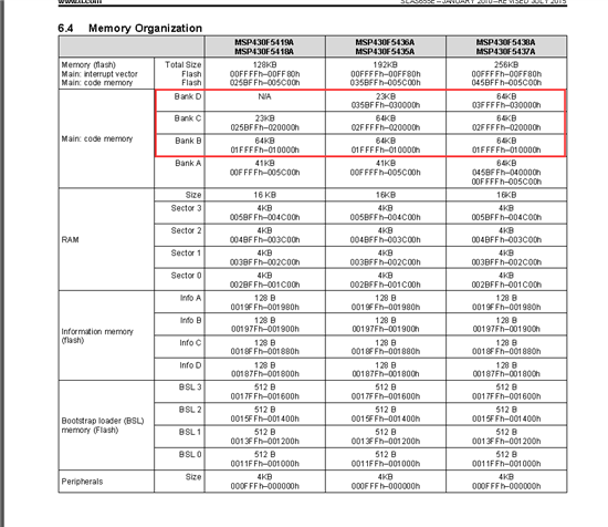

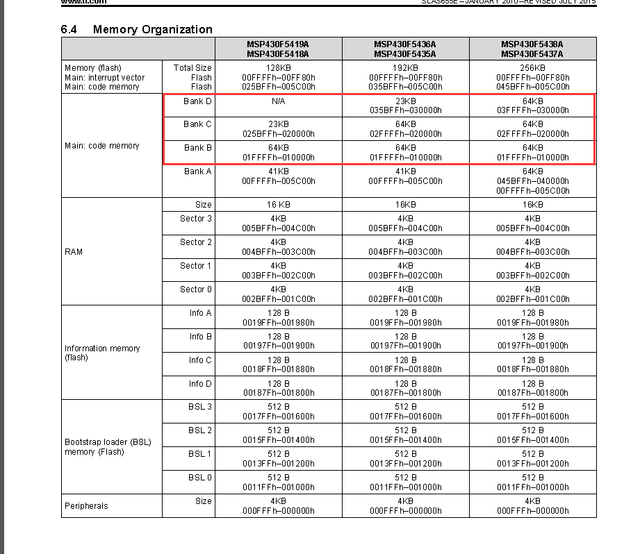

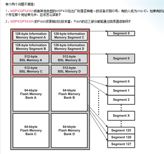

hi,各位TI的工程师们:
在使用MSP430F5438A这个芯片的时候,因为要存储比较大的数据量,用到了BANK D,起始地址为:0x030000,但是再擦除的时候发现每次擦除的每段都是512B,但是看到别人的帖子上截的图片每段是128B,请指点一下,谢谢!~~
