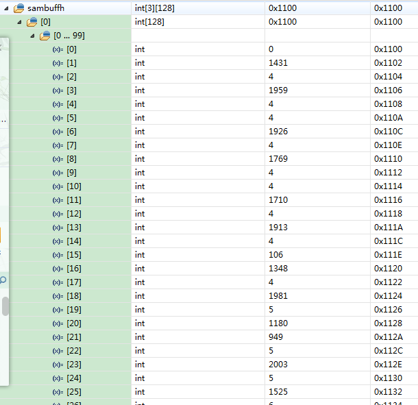

msp430f24x ADC采样问题
ADC采样数据总是不对,不知道是不是设置不对,构思是这样的,定时器定时156.25us采样一个点,需要采样四组
外接晶振8M

 ADC采样6次后中断,读取转换结果并关闭自动采样
#pragma vector=ADC12_VECTOR
__interrupt void ADC12ISR (void) //关闭自动采样
                              // Enable conversions
   sambuffh[IC][phase]=ADC12MEM4;
   sambuffh[IB][phase]=ADC12MEM5;
  sambuffh[IA][phase]=ADC12MEM6;
