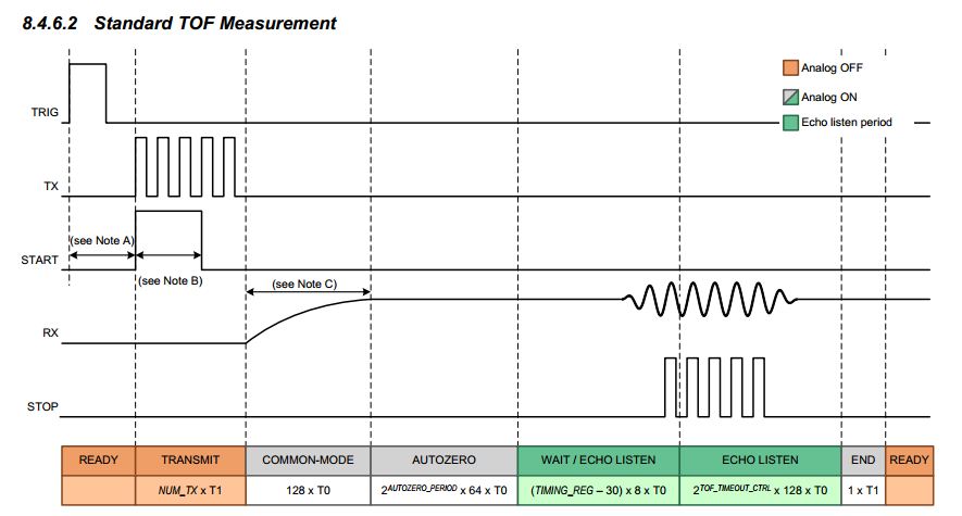

我在使用TDC1000时,TDC1000上电后START和STOP引脚即为高电平,导致TDC7200无法完成测试完成信号,不能产生中断信号
我的设计产品是超声波流量计,采用TDC1000和TDC7200作为超声波触发的前端和后端,MCU可以完成对TDC的SPI读写,启动,MCU启动TDC7200后,TDC7200发送TRIGGER信号激发TDC1000,TDC1000发送START信号到TDC7200开始计时,测试完成时STOP引脚发送停止信号(STOP信号是几个连续的脉冲),在最后一个脉冲接收到后TDC7200发送中断信号到MCU,表示完成一次超声波的发送和接收,等待MCU读取TDC7200记录的飞行时间。这样够详细了吗?
