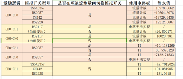

在我测试的过程中,我发现一个问题,因管道较大,所以添加了驱动放大,使用了模拟开关,为了减少器件的使用量,所以需要在顺逆流测量间进行模拟开关切换,我开始选择USS_CAPTURE_SEQUENCE_SELECTION_CH0_CH0,在静水状态下测得dtof有19000ps。但我使用USS_CAPTURE_SEQUENCE_SELECTION_CH0_CH1,在静水状态下测得dtof只有±100ps,为什么?

  • COS4424和RS2117     我也试过更换模拟开关  比如TS5A3357   以下表为我的一个测试情况  流量计板使用的是我们使用MSP430自制的电路板  TI使用的是EVM430FR6047(也就是TI的开发板)通过飞线来实现的切换测试 单从这个表测试情况来看 我发现了我所提问的问题

          请提供一些用于 ADC 的波形图。
         这个 ZFD 值与很多因素相关,比如配置、传感器、ADC 波形。也会受到多路复用器的影响,因此会更倾向于使用那些数据进行分析。
         首先:需要单通道波形和 dTOF 数据,需要保持这个配置最优,然后再尝试多路复用器。
