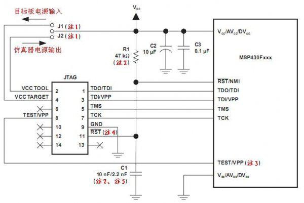

想请教一下,带有test管脚的MSP430,看手册上是说jtag和io口复用的,那我只要把test脚连接到下载器上就能下载程序了吗?前提是TCK,TMS,TDI,TDO,RST,GND都已连上下载器了,谢谢
  • TEST引脚接到仿真器的TEST引脚后,会使芯片进入test mode for JTAG 即使能JTAG功能。 详细参照数据手册的说明。
  • 就是说我接到仿真器上,就可以下程序调试,不接的话jtag口就用作io口?
    还有一个问题,带test的430,还需要外部配置电阻什么吗,还是只连上test就能用,谢谢
  • 不需要配置电阻的。
  • TEST上可以不用上拉电阻,当然你也可以上拉电阻。
    外围还需要REST 复位电路,具体参考TI F2系列应用手册。
