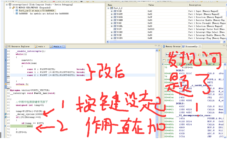

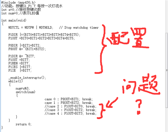

mp430f5529 中断实现按键切换

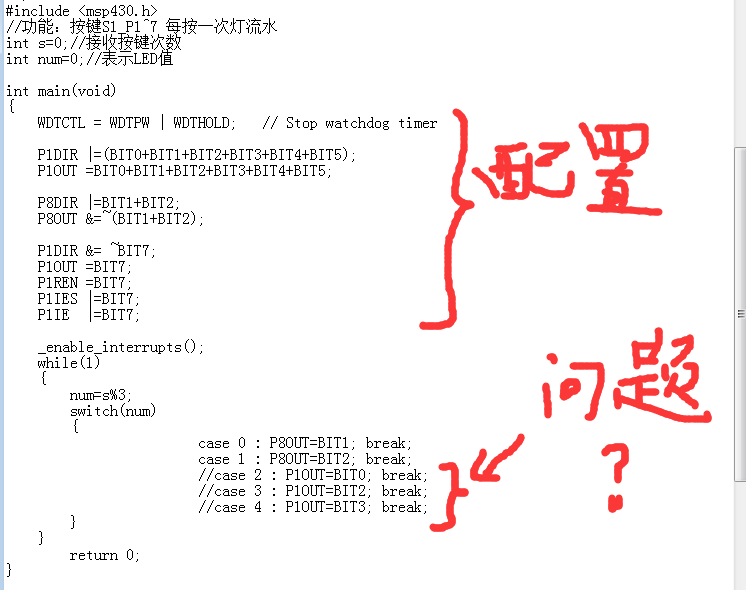

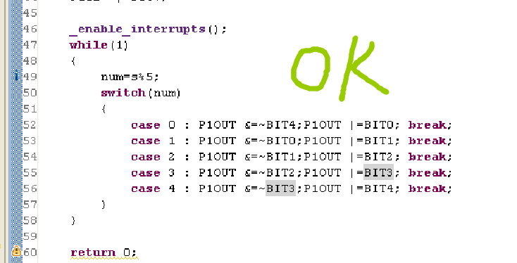

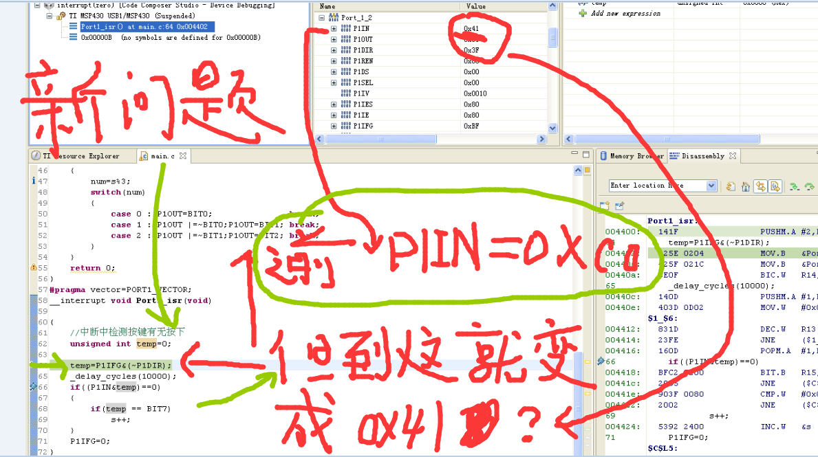

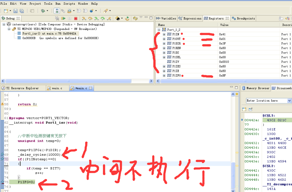

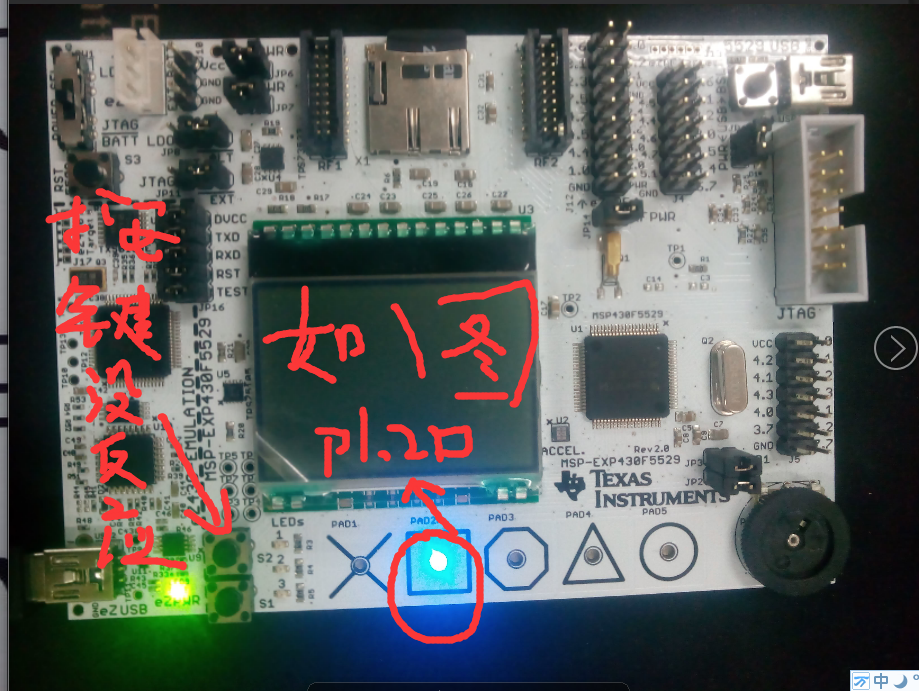

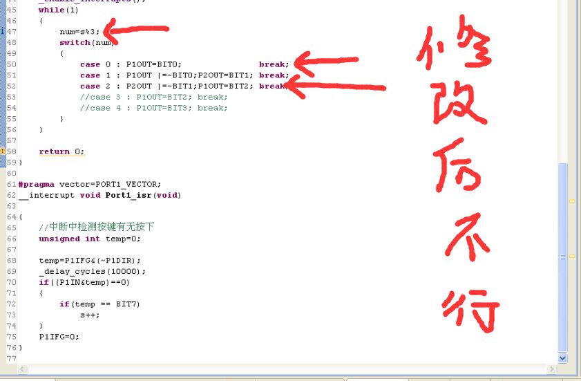

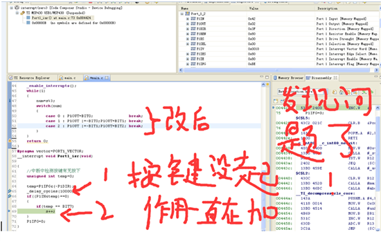

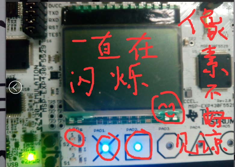

在判断中,只用P8口的灯切换OK。但加入P1口的流水灯,程序就死了。只显示P1口的灯亮,按键切换不起作用

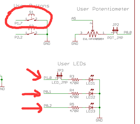

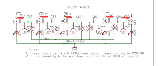

原理图附上:
