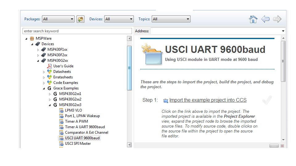

在IAR编译好的程序在ccsv5报错,芯片是msp430g2533,应该怎么修改?谢谢
Other Parts Discussed in Thread: MSP430G2533, TMP101, TMP100
是读取ADC的采样信号,uart到pc,程序如下:

  • 建议参考TI MSPWARE中例程,ADC 和UART都有现场的代码。
    例外你现在碰到什么问题,请把问题描述清楚。

  • 问题已经解决了,在库文件改成full就可以,谢谢回答,另外有没有,采集tmp101的温度,uart到pc的例程?
  • 这个TI MSP430没有这个例程,在TI M4 的tiva ware中有sensor lib 有TMP100例程,你可以参考。
