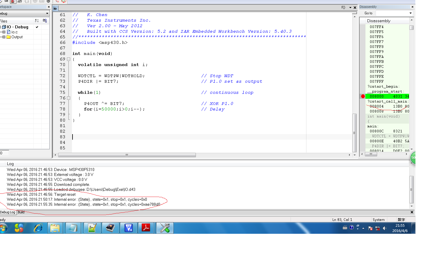

离开仿真器自己跑就没有问题,一旦用仿真器全速跑就会出问题,是不是仿真器有问题?

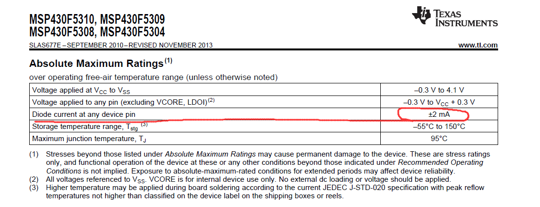

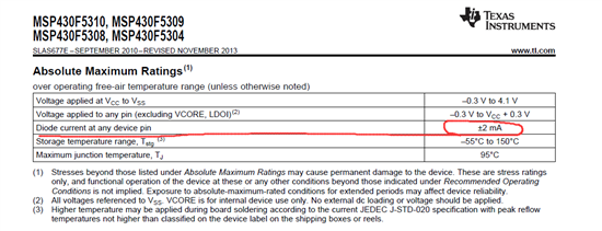

我看你P4.7口外部上拉的是1K的电阻,发光二极管点亮的时候,P4.7的流入电路会大于2mA,而在MSP430f5310 datasheet里面规定IO口最大电流是2mA。
你不妨换一个大一点的上拉电阻阻值看看。比如说5kΩ,这样虽然有可能因为电流过小,点不亮二极管,但是这是验证实验,目的是验证是不是上拉电阻阻值过小引起的跑飞。
你好,还是不可以,稍微运行时间长一点就会出现跑飞,和我原来状态一样。
用示波器看看P4.7管脚输出波形,如果确认离线没问题,带着仿真器跑就有,建议更换仿真器

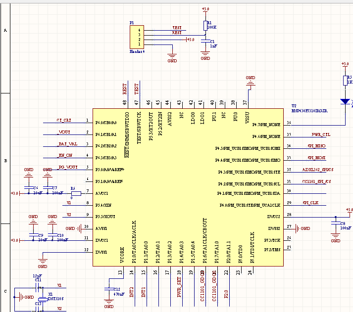

离线状态下,没有问题,带上仿真器就有问题。如果仿真器有问题,那么这个仿真器去下载msp430f2132却是正常的,在线调试不会出现跑飞现象。是不是电路硬件问题,所以很疑惑。电路图在上图,你们帮我看看
硬件电路没看出有什么问题, 还是建议先用示波器看看P4.7管脚输出波形,如果确认离线没问题,带着仿真器跑就有,请更换仿真器
