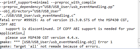

如图这是我从CCS5.3下做的一个工程到CCS6.0出现的错误

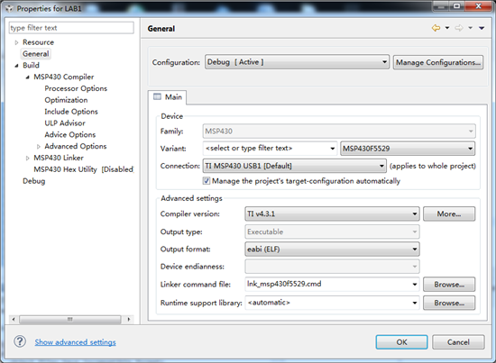

工程属性如下图

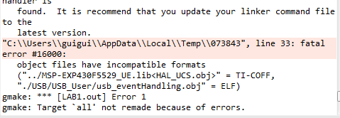

当我把output format换成legacy COOF的时候编译能通过,但是当我把compiler version换成TI v15.9.0的时候,编译又通不过了,此时报错为
求大神解释下原因啊,万分感谢!!!
有个 文档 release notes,是介绍不同点的。里面也有编译器版本列表
