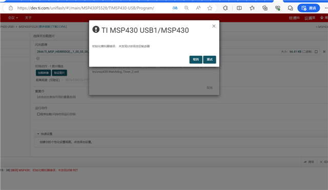

上电后端口里没有出现UART和MSP调试端口 我不知道哪里有问题,目前看来没有短路,电压也正常。但是上电后LED灯也没有亮。难道我得先烧录程序进去吗

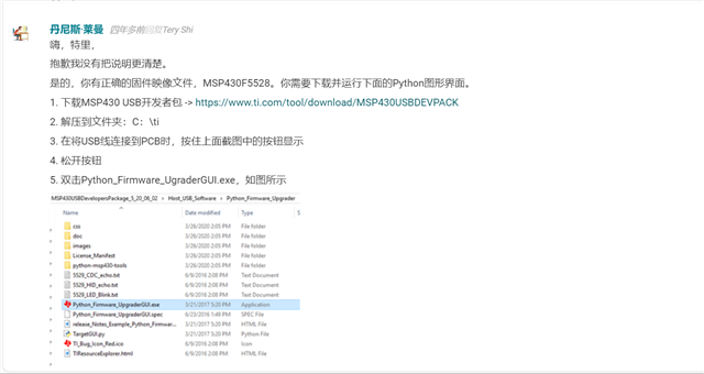

您好,
链接的帖子中分享的TI_5F00_MSP_5F00_HIDBRIDGE_5F00_eZFET_5F00_USS_2D00_EVM.zip 文件中有EZFET的固件,您试一下。
