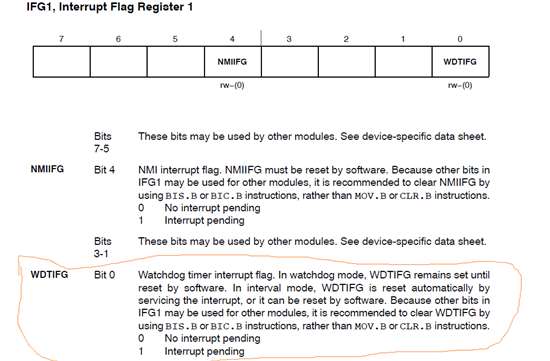

msp430f4152,用iar编程,在程序中需要根据情况复位,利用的是: WDTCTL = 0x0000;但是复位后,有一个变量必须保持,可以把它定义为_no_init修饰,上电后,则要清零。
现在的问题是:怎么知道是软件复位了?
