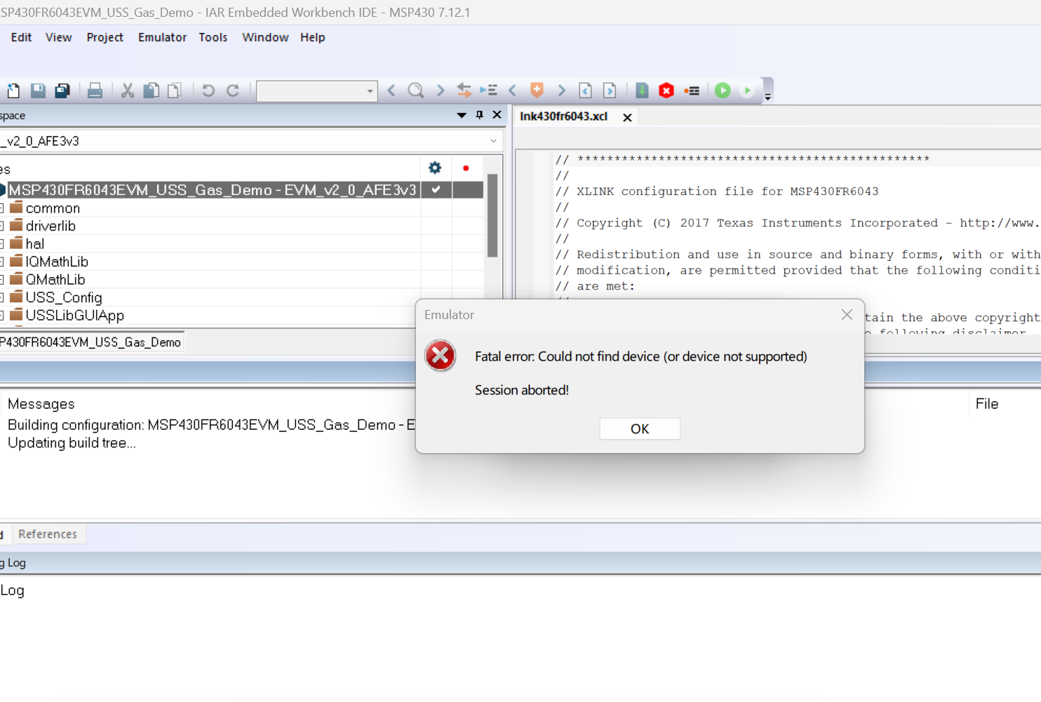

这个问题已经困扰我半年了!!!!!!!!之前买的开发板出现这个问题,自己重新做了个一样的仍然是这个问题,
,无论使用IAR、CCS还是UNIFLASH都是同样的显示找不到设备。我真的找不到原因了

您好,
这是一个连接问题,请确保您已参阅以下两个文档,以便进行正确的硬件和软件设置。
Gas Demo基于MSP430FR6043,因此我认为烧录应该没问题,请参考以下主题并检查IAR的版本,如有必要,请更新IAR版本以匹配调试器版本。
[FAQ] MSP-FET: SOLUTION: Using newer MSP-FETs with older CCS or IAR versions
