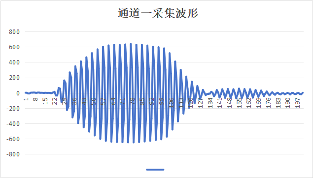

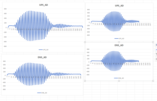

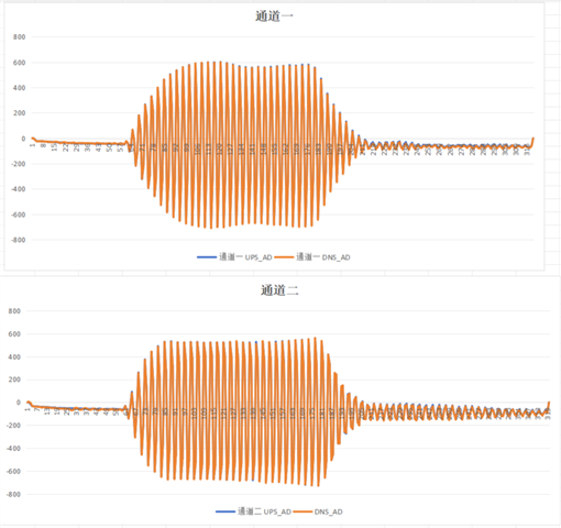

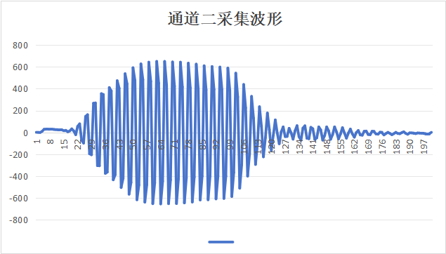

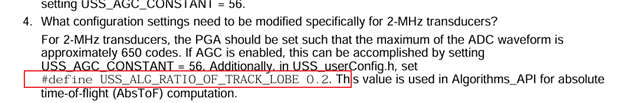

当前我遇到一个问题,先描述一下我的测量环境,我的超声波探头使用的是2Mhz,为了保证USS_calibrateSignalGain函数的成功,我将USS_AGC_CONSTANT按照此前提问更改为了50。
问题描述:我保持流量不变的情况下,只更改液体(纯水)温度,我发现顺逆流飞行时间都能和与温度按照理论变化,温度升高声速加快,飞行时间减小。但我的DTof的均值居然也在变,1500ml/min的流量Dtof值在声程约4cm的情况下变化接近3000ps,这不符合理论情况。
