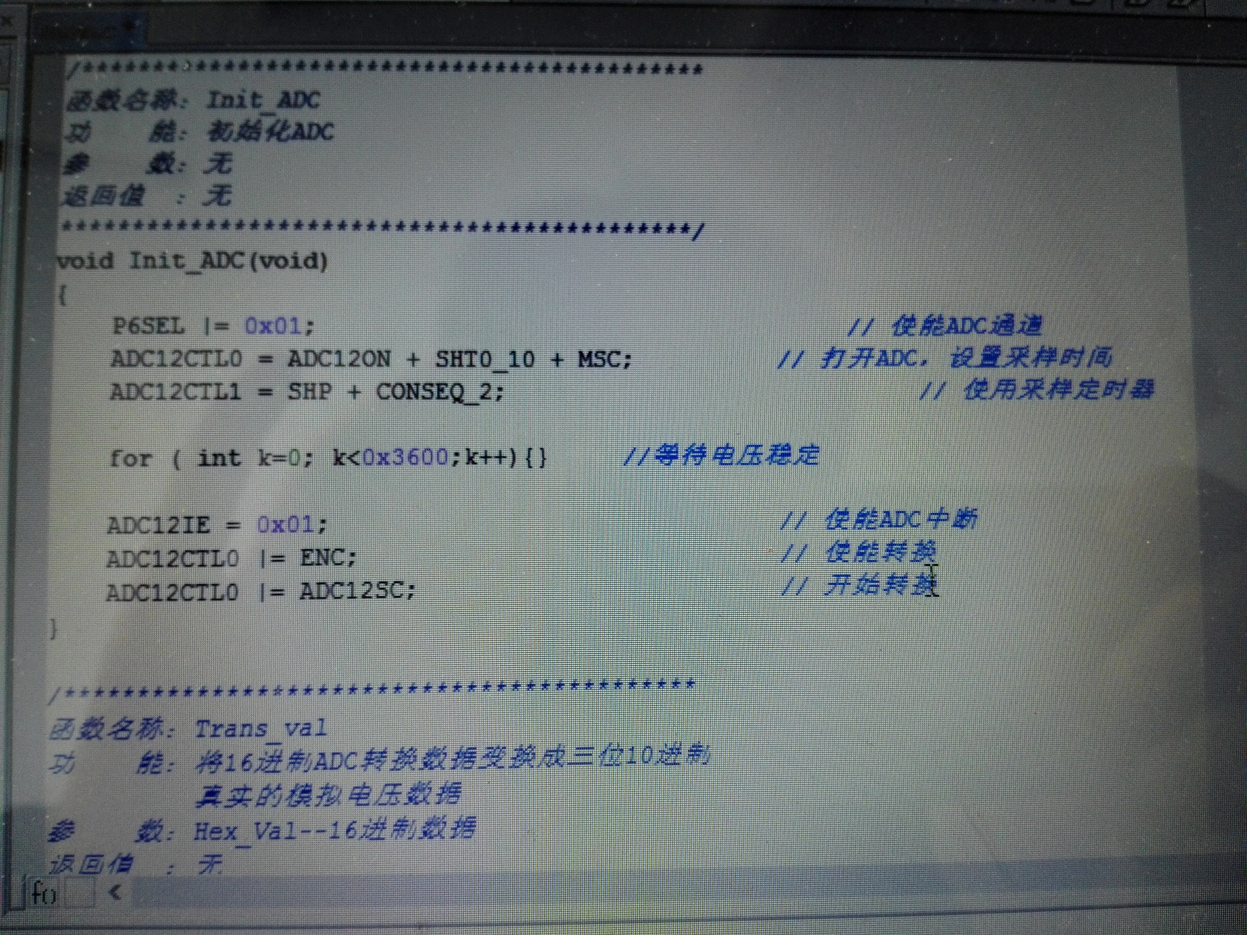

关于msp430f149的12adc采集问题
采用默认的参考电压3.3v,结果只能采集到2047-1.65v,当外部电压高于1.65时,采集的电压有变为0-2047(0-1.65v),只能采集到外部电压的一半,这是怎么回事???

  • 我的adc设置为:(采用了多次测量)
    void Init_ADC(void)
    P6SEL |= 0x01; // 使能ADC通道
    ADC12CTL0 = ADC12ON + SHT0_10 + MSC; // 打开ADC,设置采样时间
    ADC12CTL1 = SHP + CONSEQ_2; // 使用采样定时器
    for ( int k=0; k<0x3600;k++){} //等待电压稳定
    ADC12IE = 0x01; // 使能ADC中断
    ADC12CTL0 |= ENC; // 使能转换
    ADC12CTL0 |= ADC12SC; // 开始转换
    在中断处理里面,就是连续进行了32次采样,并求取平均值,具体为:

    就会出现这种情况。求助
  • 你好,请问这个问题你是这么解决的?
  • 设置32次采集有问题,设置为16次即可正常解决,我也不知道是怎么回事

  • 我也这样尝试了,确实是这样的,修改为16次采集一次
