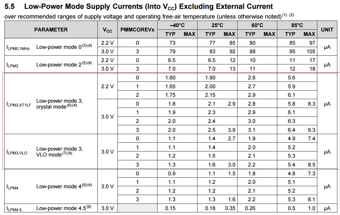

使用MSP430F5255单片机,外围电路全部没有焊接,只接了晶振和外部滤波电容。系统使用的是外部晶振12M,所有IO口配置为输出,并且拉低。进入LPM3模式,测得的电流有350uA,和datasheet里面说的25uA差了10倍,请问是什么问题?

用你的代码试了,测试电流有20mA。下面是我自己配置的代码。测试的是350uA。
//外部晶振12M
void SystemInit(void)
__delay_cycles(5000);
P5SEL |= BIT2 + BIT3;
UCSCTL6 &= ~XT2OFF;
do
UCSCTL7 &= ~(XT2OFFG + XT1LFOFFG + DCOFFG);
// Clear XT2,XT1,DCO fault flags
SFRIFG1 &= ~OFIFG; // Clear fault flags
}while (UCSCTL7 & XT2OFFG); // Test oscillator fault flag
UCSCTL6 &= ~(XT2DRIVE_2);
UCSCTL6 |= XT2DRIVE_1;
UCSCTL4 |= SELM__XT2CLK + SELS__XT2CLK + SELA__REFOCLK;
void GPIO_Init(void)
P1DIR |= BIT0+BIT1+BIT2+BIT3+BIT4+BIT5+BIT6+BIT7;
P2DIR |= BIT0+BIT1+BIT2+BIT3+BIT4+BIT5+BIT6+BIT7;
P3DIR |= BIT0+BIT1+BIT2+BIT3+BIT4;
P4DIR |= BIT0+BIT1+BIT2+BIT3+BIT4+BIT5+BIT6+BIT7;
P6DIR |= BIT0+BIT1+BIT2+BIT3+BIT4+BIT5+BIT6+BIT7;
P7DIR |= BIT0+BIT1+BIT2+BIT3+BIT4+BIT5;
PJDIR |= BIT0+BIT1+BIT2+BIT3;
P1OUT &= ~(BIT0+BIT1+BIT2+BIT3+BIT4+BIT5+BIT6+BIT7);
P2OUT &= ~(BIT0+BIT1+BIT2+BIT3+BIT4+BIT5+BIT6+BIT7);
P3OUT &= ~(BIT0+BIT1+BIT2+BIT3+BIT4);
P4OUT &= ~(BIT0+BIT1+BIT2+BIT3+BIT4+BIT5+BIT6+BIT7);
P6OUT &= ~(BIT0+BIT1+BIT2+BIT3+BIT4+BIT5+BIT6+BIT7);
P7OUT &= ~(BIT0+BIT1+BIT2+BIT3+BIT4+BIT5);
PJOUT &= ~(BIT0+BIT1+BIT2+BIT3);
void Bsp_Init(void)
SystemInit();
GPIO_Init();
_EINT();
void main( void )
Bsp_Init();
__bis_SR_register(LPM3_bits);
while(1);
