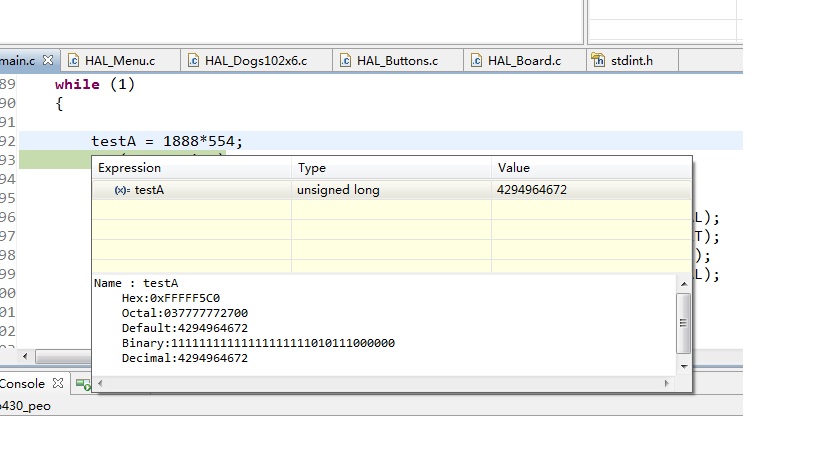

testA = 1888*554
这种写法有点问题,应该不符合。
改成如下试试:
testA = 1888;
testA *= 554;
那要是写个数学运算式怎么办,一连串乘除,不能单出来一个一个计算啊,
如果是纯数字计算,你自己算出来直接赋值就可以。
没有必要这样写吧,何必浪费资源去算这些。不是很明白你的应用。
你要做计算器?
当然不是,我是要计算一个数学表达式,如A=X*1200/Y.......因为A最后计算错误,才搞了个图片里的testA看看的
不是,最终是要写A=X*1200/Y.。。。最后A计算值是错的,才搞了个testA看看de
问题不大啊,只要保证每一步的计算结果不溢出就可以了。 不用乘法器也可以算出来。
同意楼上说法,乘法器只是增加效率而已。
担心溢出可以先算除法
