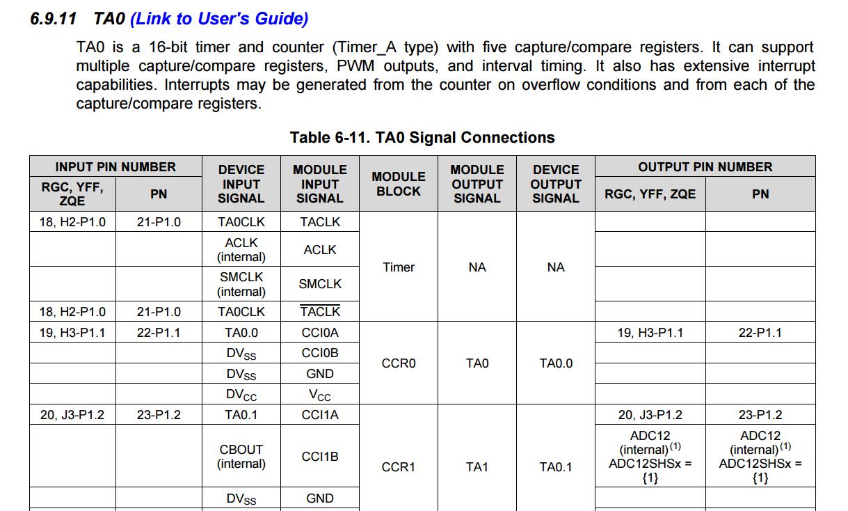

  • 。。。俩TI员工说的不一样啊= =我特指的是MSP430F5529里的ADC12,它是单极性的吗??我主要是怕使用不当损坏器件。另外,关于采样和转换时间(见文件SLAU208O的 28.2.5章节)可选择的信号源,在device-specific data sheet 里也没有说明。。。
