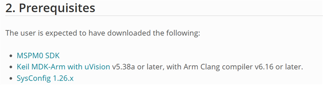

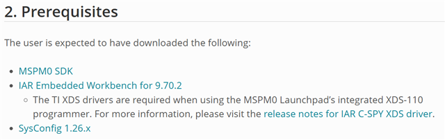

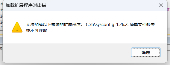

你好,我使用keil版本 v5.38a, MSPM0 SDK Version:mspm0_sdk_2_10_00_04, Sysconfig version :sysconfig-1.26.2_4477-setup, 按照MSPM0 MCU 开发指南操作后,在keil中点击tool的插件,就报图中的错误,我在IAR中使用教程推荐没有问题,但是得用IAR 9.63, IAR9.50的没有MSPM0L1117这个芯片,这里可以用低版本加芯片包实现吗,芯片包哪里有,官网没找到。直接使用TI System Configuration 打开demo LP_MSPM0L1117里的.syscfg文件用打开也报错。请问推荐开发MSPM0L1117的SDK 和sysconfig版本以及keil的最低版本要求是什么?

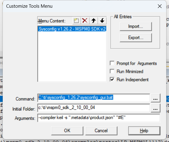

这个tools menu里面的command做了修改,原来的命令就会报我提问的那个错误,这样修改后就可以了,sysconfig可以直接生成代码,然后编译也是OK,您那边可以再确认一下。另外我如果直接负值example的工程去其他地方打开,sysconfig打开没有问题,编译的时候就报错,“Before Build - User command #1: cmd.exe /C "D:\xiesx\Desktop\adc12_14bit_resolution\keil\../../../../../../tools/keil/syscfg.bat 'D:\xiesx\Desktop\adc12_14bit_resolution\keil\' adc12_14bit_resolution.syscfg"”,这里应该是路径有问题,example的路径里面用的相对路径,可能我要该绝对路径找到syscfg.bat这个文件,我还不确认是不是这个问题。
