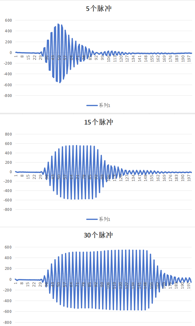

Part Number: MSP430FR6047
这是我在同一个部件上,使用不同的激励脉冲个数采集到的AD波形,从这三个图来看,我认为最优的脉冲个数应该在12个或者13个,不知道我理解得对不对,我的判定方式是5个脉冲时后面跟着一个小整幅的尾巴,我最好的激励个数是在此尾巴前,我使用的晶片频率为2MHz。

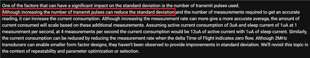

不,我认为这种参数设置的判断和理解并不妥当。我们已经提供了Water Flow Meter Quick Start Guide (Rev. B) 和 Ultrasonic Water Flow Meter Design and Testing等指导文件,这些文件都指出,增加脉冲数会降低dToF的标准差并提升系统性能(如下所示),但也会增加功耗, 因此,通常我们建议首先将其设置为20~25作为起点,在完成所有测试且需要节省功耗时,再尝试降低该数值,并检查是否满足您对dToF标准差及其他性能的要求。
