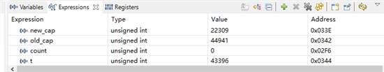

下面是我发的疑问:
        由于CCR0的中断优先级大于定时器溢出中断(定时器中最低的中断),,所以即使定时器溢出也不会进入定时器溢出中断使得count++,因为我CCRO一直是运行,
