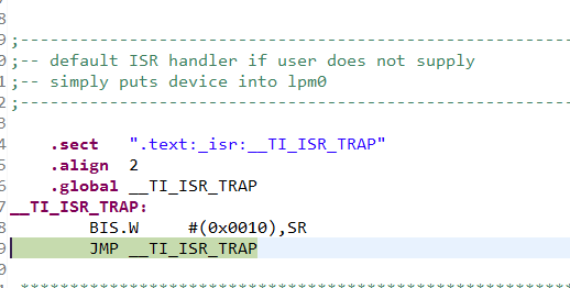

调试时为什么会一直进入到isr_trap.asm文件中。
总的声明函数:

我在调试的时候,同时用定时器A0 和定时器A1,不知道调试时为什么会一直进入到isr_trap.asm文件中。
我知道这个可能是程序中开了某些中断,但是后面却没有中断处理函数造成的,但是我程序中是有中断处理函数的。所以请大家指导一下,是哪里会有问题呢。
