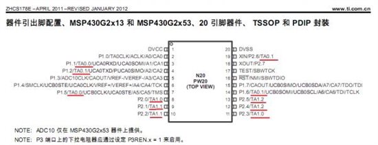

大虾能帮我解决下TMIER_A中PWM应用的问题嘛?
Other Parts Discussed in Thread: MSP430G2553
Launch Pad中的G2553中
P1.1 和P1.2和P1.6中的TA0.1的具体含义

我的理解是对应的TA0.1和TA0.0分别为CCR1和CCR0所对应的值.当CCR1为500时T0.1输出占空比为50%的PWM波形  那样P1口是不是只能输出一路PWM波呢?
  • 这段代码的意思是TIMER A时钟源为源自VLO的ACLK,典型值为32.768Khz,输出模式为置位/翻转,技术模式为up mode,及PWM输出周期由CCR0决定,负平宽由CCR1决定,在P2.1上输出占空比50%的PWM波。
