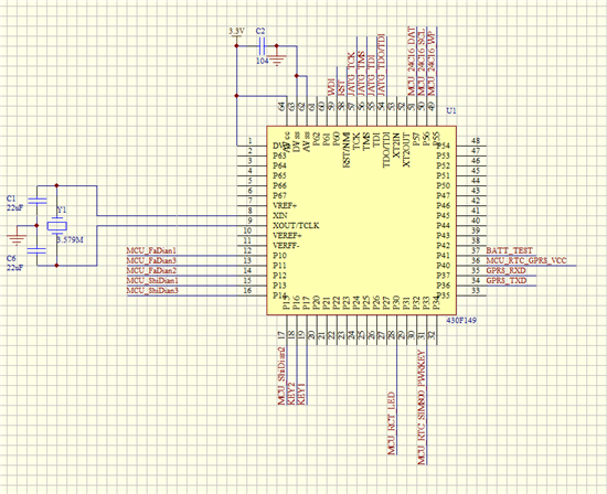

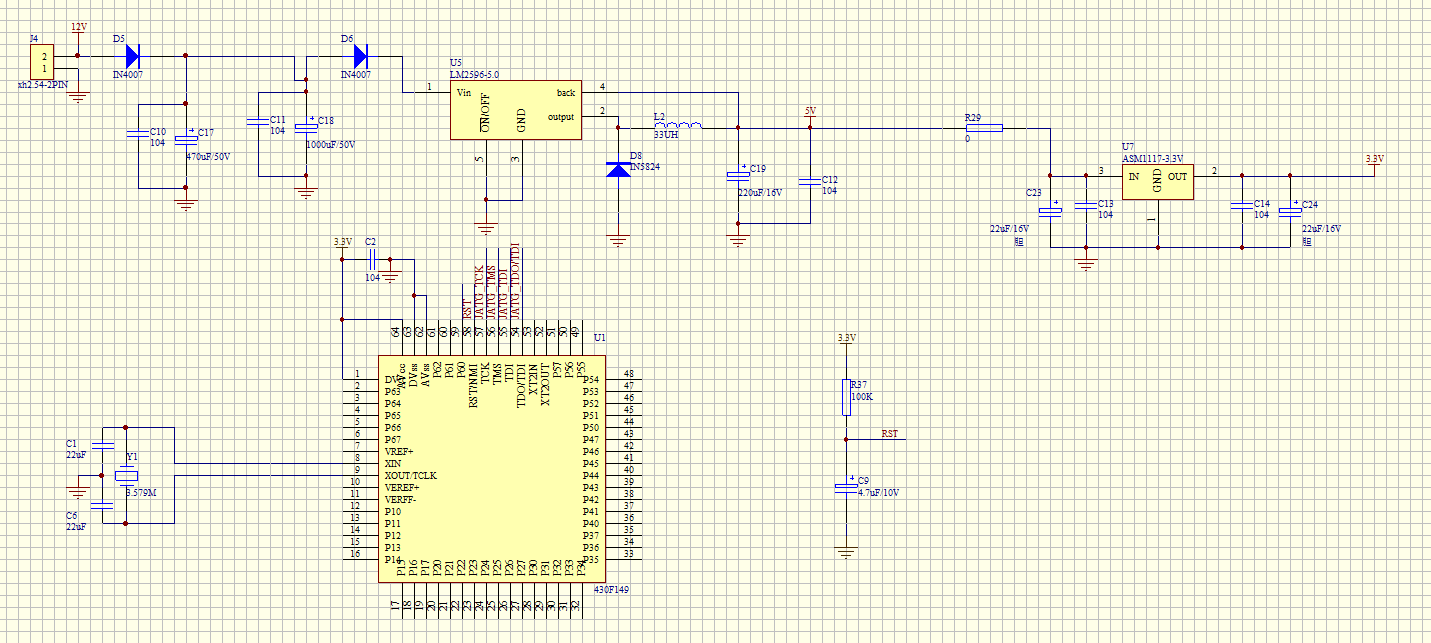

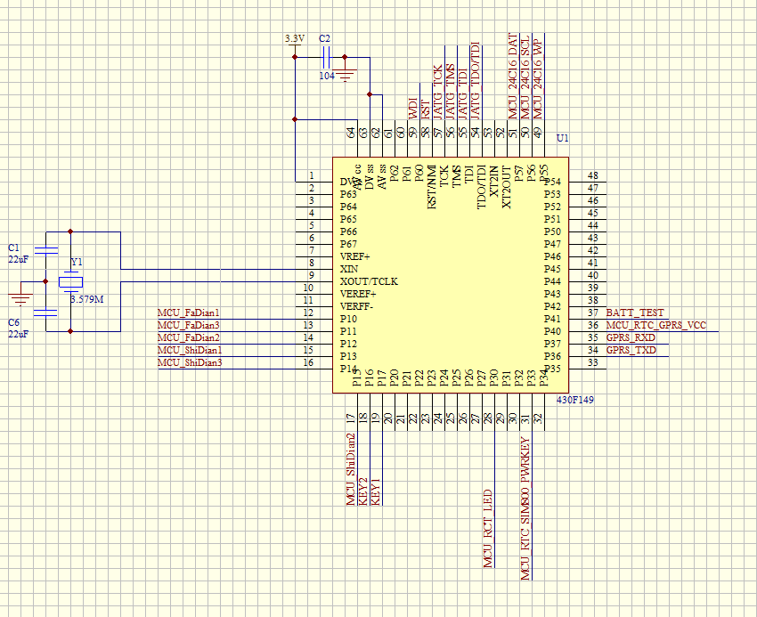

430f149的低功耗问题? 先谢谢各位了。
各位大侠好:
      我现在做430f149的低功耗功能,程序上用的是睡眠4(LPM4),进入睡眠前关闭了定时器A,B及串口1。我就用了这3个功能模块。所有的端口都设成了输出模式,输出寄存器也设置的0,只有2个口是设成上升沿中断。用的是3.579mhz的晶振。硬件上的外设也都断开了,但是功耗还是达到了9ma左右,想请教一下,还有哪可能漏电呢?
