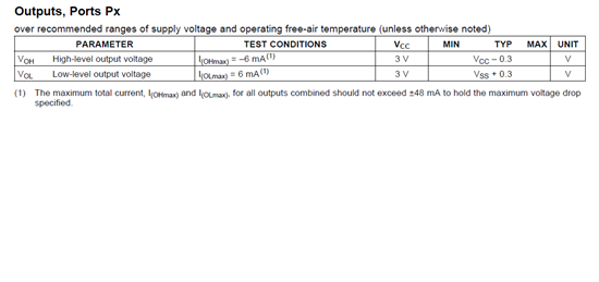

msp430g2553每个端口单独输出电流多大?可以大于6mA吗?

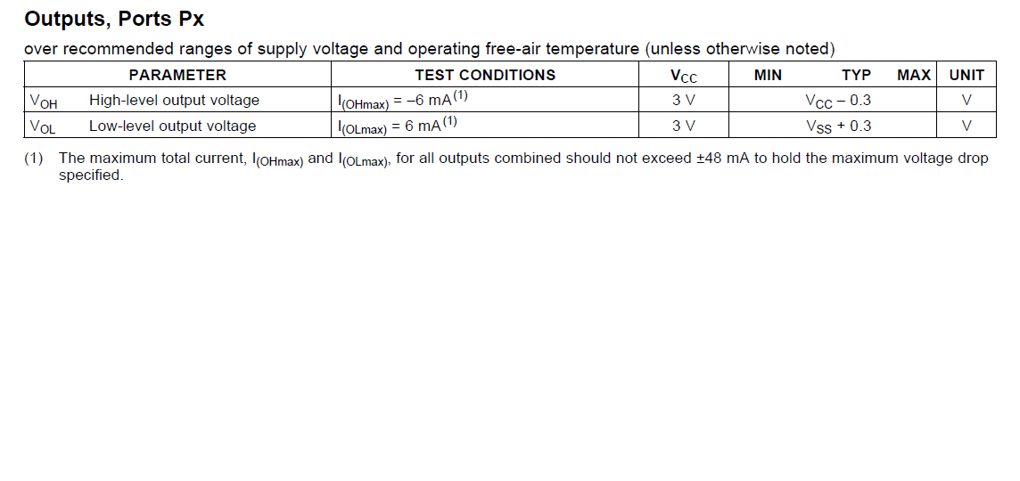

最大不能超过6mA 如下所示在数据手册中
可是我试了,能超过6mA,是不是加起来不能超过48mA,单开一个端口是不是最大能到 48mA?只开两个端口是不是每个端口可以24mA?同时开三个端口,是不是可以每个端口到16mA?
首先GPIO最大输出电流建议不能超过6mA,如果强制让GPIO输出6mA,可能会损坏芯片,当然任何参数都是会有冗余,但是不能超过太大, 16mA是肯定不行的。
MCU整个最大电流不能超过48mA,并非单个GPIO限制电流。
jie kang 说: 可是我试了,能超过6mA,是不是加起来不能超过48mA,单开一个端口是不是最大能到 48mA?只开两个端口是不是每个端口可以24mA?同时开三个端口,是不是可以每个端口到16mA?
我试了,已经超过16mA,
做产品还是要追求可靠性啊,最好不要不按照datasheet的自己想着来。我么建议的数值超过就会有不确定的风险,可能做一两个demo都不会体现出来。而且430本身针对低功耗,GPIO都为了功耗优化过了,本身并不适合需要IO输出电流的场合,特别是需要的管脚多了。所以不要太纠结咯~
jie kang 说: 我试了,已经超过16mA,
有可能。但是 所有的芯片厂商 对于超出数据手册内容的部分是不负责的哦~
如果需要驱动电流较大,可以考虑增加一级驱动器, 比如SN74LVC1G07, http://www.ti.com/product/SN74LVC1G07?keyMatch=1G07&tisearch=Search-EN
