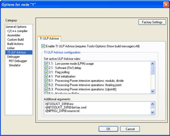

在CCSv5 IDE中集成了TI ULP Advisor,在IAR中如何使用TI ULP低功耗诊断呢?首先从IAR网站下载最新版本的IAR IDE, 在当前工程中点击右键选择Option,使能TI ULP Advisor,如下图所示

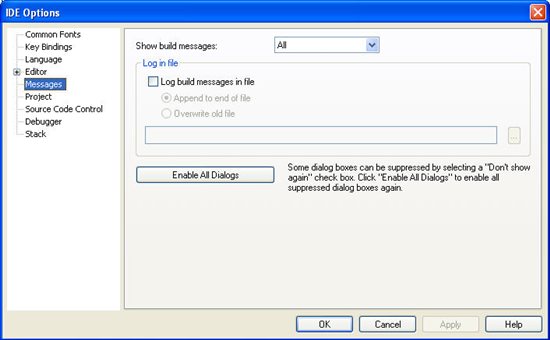

如果要在IAR IDE 的Message窗口中显示ULP的信息,需要在Tools的Option下选择Show build messages 为“All”,如下图所示

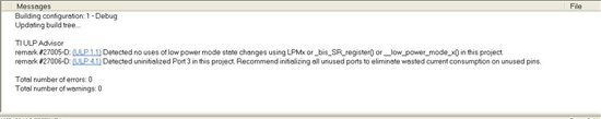

设置好之后在Message窗口下就会出现如下图所示的ULP提示信息
