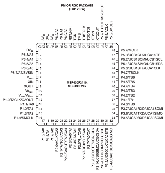

MSP430F247到底有没有PxSEL2寄存器?
Other Parts Discussed in Thread: MSP430F247, MSP430F427
以上是F247管脚图,很显然P2,P3,P5每个都有三个功能

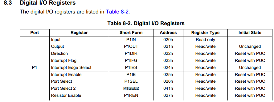

MSP430x2xx Family User's Guide 里也有
但是为什么之前的帖子说没有?
www.deyisupport.com/.../16331.aspx
而且IAR MSP430F247.h 里的确也没有
我都弄晕了,到底有没有PxSEL2寄存器?有的话我的头文件应该怎么修改?

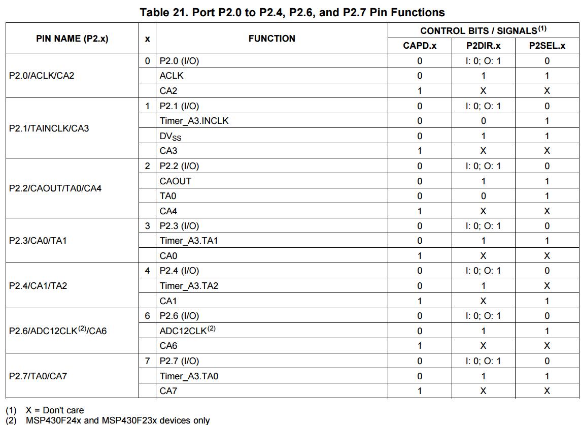

  •  UG 的说明是包含是整个系列的
    具体有没有 看 各自的 datasheet
  • juring_2016 说:
     UG 的说明是包含是整个系列的

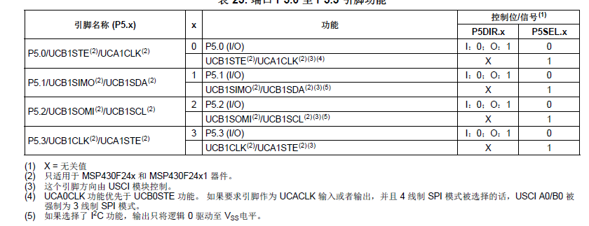

    的确没有,但是我还有一个问题,例如 P5.3/UCB1CLK/UCA1STE,很显然UCB1CLK和UCA1STE不能同时存在,这两个在内部是怎么防止冲突的?
    或者我想让UCA1 和UCB1 同时使用,分时复用这个引脚的两个功能,该怎么做呢?
  • 手册里有说明
