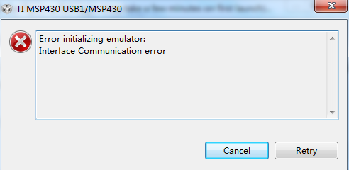

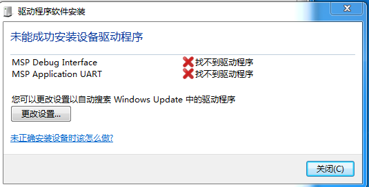

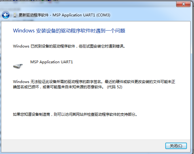

新买了msp430f5529lp,结果怎么也下载不了程序。驱动安装已经成功,结果用CCSdebug时报错:
驱动有问题,应该是没有安装成功或安装中出现报错。
我用的是CCS安装目录下的驱动程序(ccs/ccsv6/……/drivers)来安装驱动的,这样有错吗?
就是这个目录了:ccsv6\ccs_base\emulation\drivers
楼上可以参考这个帖子:
http://www.deyisupport.com/question_answer/microcontrollers/msp430/f/55/t/68897.aspx
