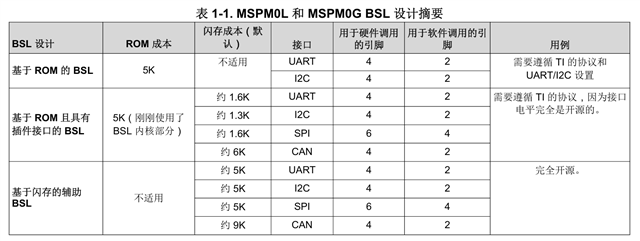

MSPM0L1105: 我是一个MSPM0的新手,我想知道如何使用BSL。
Part Number: MSPM0L1105
Other Parts Discussed in Thread: MSPM0L1306, UNIFLASH
我是一个接触MSPM0L1105两个月的新手,我的客户要求我使用BSL,我看了一些文档,但是我还是不知道该怎么做,我有查看文档Application Note ”MSPM0 引导加载程序实现“和User's Guide “MSPM0 引导加载程序 ”,但是我还是不知道该如何上手,我现在有两块MSPM0L1306的评估版,我想知道我怎么使用那些例程验证BSL功能?我的最终目标是在我的板子上通过串口实现BSL,这样我的客户使用串口就可以升级固件。
