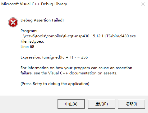

使用CCSV6编译程序时出错,弹出如图对话框;
还有个问题,如图下拉菜单为灰色,不能选择想要的器件得到示例程序
  • 解决方法:
    1. 先检查自己C:\users\  目录下用户名是否为中文名。如果是,多半软件报错是由于这个原因,因为安装ccs6.1后,系统会默认在C:\users\用户名  文件夹下建立一个 workspace 和 ti 文件夹,如果用户名是中文名,则会出现一系列问题。单独依靠 进入“用户账户和家庭安全”——“用户账户”——“更改账户名称”是不行的,你会发现user文件夹下的用户名仍然为原来的名字。有A,B两种解决方法:A. 新建一个账户,更改为管理员,然后用新账户登录win8,安装软件。(此方法可能会导致之前安装的一些软件失效) ;B. 需要更改注册表,下载注册表工具Registry Toolkit。具体流程可以参考 : http://jingyan.baidu.com/article/6079ad0e69eef228ff86dbfd.html 。
    2. 卸载之前安装的ccs版本,然后去TI官网下载最新的 ccs6.1 的完整版本安装。http://processors.wiki.ti.com/index.php/Download_CCS#Code_Composer_Studio_Version_6_Downloads
    3. 安装前关闭各种杀毒软件,建议安装在默认的  C:\ti  目录下。
    4. 再次确认安装路径和workspace路径内没有汉字,C:\users\ 文件夹下用户名为英文。
    5. 导入一个工程,build一下,应该不会有错误了。(有些警告可以忽略,几乎没有影响)
