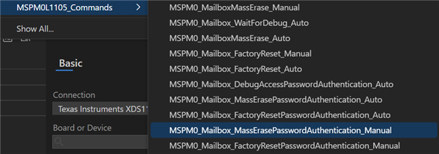

如题,我想对SWD接口使用密码,我有试过配置NVM的BCR部分,如下图:
但是单靠这个无法正常烧录,并且会导致MCU异常,无法烧录。我查找资料又设置烧录的Flash相关设置,然后可以烧录成功,但是烧录进去后无法再次烧录,我有配置密码,如下图:
但是还是无法解锁芯片的SWD。我该怎么办?

您好,
128-bit password都是ff?
如果您使用正确的密码仍无法解锁,请尝试使用MSPM0_Factory_Reset_Tool 先复位到出厂设置。
根据 Cybersecurity Enablers in MSPM0 MCUs (Rev. B) ,建议芯片工作在“2.6.1.1.2 SWD Security Level 1”模式。
并请参考此文档操作 Security Levels.pdf
